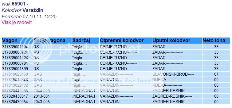

Vlak je formiran! :mrgreen:
Vlak je formiran još u 12:20 sati, ali lokomotive (19:10) su još na mjestu iza depoa..
