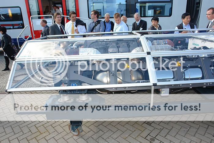

#40 Toma
  • 8,501 posts
Posted 02.10.2010. - 13:35
Evo i fotke motora kakav ce koristiti Gredelj za DMU... I opet, hvala anonimnim informatorima! :D
