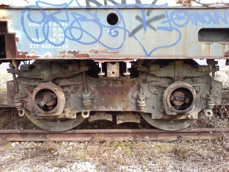

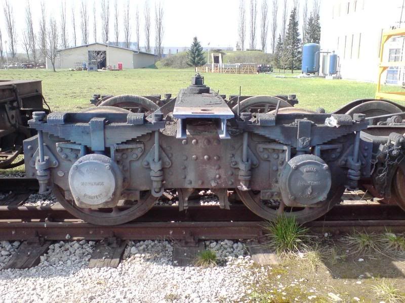

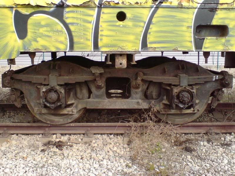

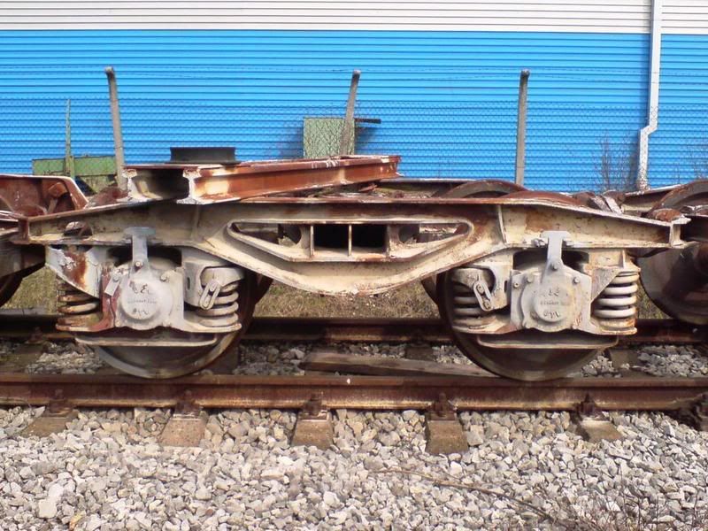

Kojem je željezničkom vozilu pripadalo? Pretpostavljam vagonu jer na osovinama nema tragova nekakvog pogona.
#2 STIB
  • 15,662 posts
Posted 18.03.2008. - 20:34
Tender od lokomotive serije 11!
... i to one plave. Više je nego očito da su je rastavili, a kada je uskoro sastave: muzejski vlak s parnjačom, pa ne kao izložak, nego u trčećem stanju!
Kod tebe u Koncaru bi trebalo biti jos takvih (ili slicnih) postolja... Moguce i od starijih tendera...
... ali zato piše:
Mavag
Isothermos
Budapest
Prijatelju, vidi se da se u životu mlađahnome nisi baš nagledao parnjača. :mrgreen:

Je li uopće netko vidio vagon s 3 osovine na postolju? Ja se baš ne sjećam da sam to vidio.
prošetat ću, pogledati i poslikati
... ali zato piše:
Mavag
Isothermos
Budapest
:cry: nažalost nisam. Samo 11-015 na Glavnom, vozne 22-??? sa Baat-ićima 90-ih kao Zagorskim cugom i jedne male u Sisku polovicom 80-ih

Pa STIB po cemu si to u minuti skuzio?
#9 STIB
  • 15,662 posts
Posted 21.03.2008. - 05:38
Ja se nemrem prestat cudit:
uto ožu 18, 2008 12:33 pm
uto ožu 18, 2008 12:34 pm
He, he! :D
Prvo, u to vrijeme sam obično na forumu, pročitao sam očito sve zaostatke od dana pa sam odmah uočio novi post.
Drugo, ta postolja imaju vrlo karakateristične opruge i okomite držače tih opruga (ili što je već to).
Treče, na njima stvarno piše i MAVAG (ali to mi je bila samo potvrda pretpostavke i razlog da umjesto upitnika napišem uskličnik :wink: )
Prosudi sam od čega je koje postolje. To su svi tipovi.
Čije je čije :roll:

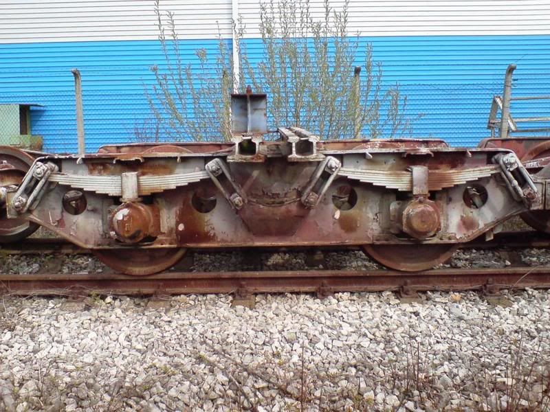

Prve dvoje fotke: od tendera neke parnjače (11?), gore podvaljen sanduk 441.
Treća fotka: Mađar.
Ostalo: teretni vagoni.
Baš me zanima koliko sam bodova osvojio. :mrgreen:
Treća fotka: Mađar.
Ti si pravi stručnjak :kul

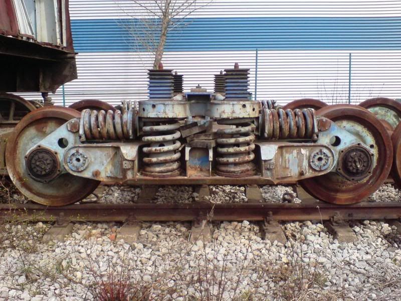

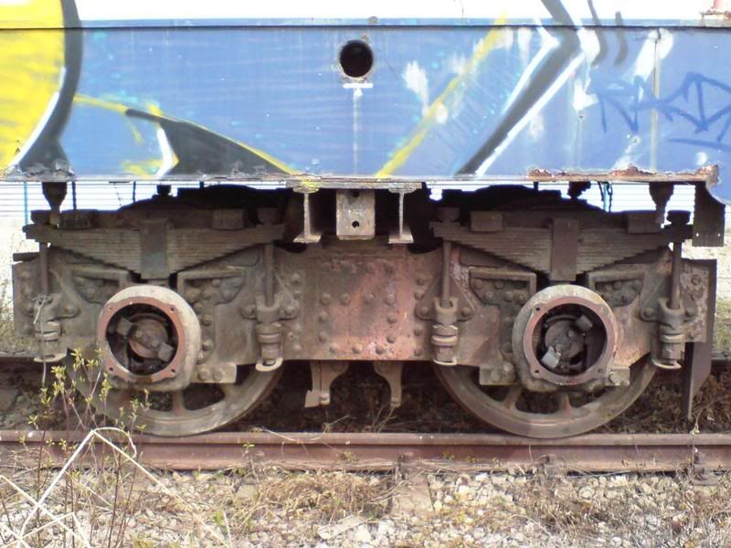

A ja bih rekao da je na četvrtoj sliki postolje tendera od 33-ke, recimo kao ovako:
Postolje na sliki 6 bi moralo biti tipa DB 665 ili UIC-401 i pripadaju vjerojatno nekom ovakom vagonu (www.railfaneurope.net, foto vujovicd9291@yahoo.com):
Postolje na zadnoj sliki je sigurno od nekog teretnog vagona (tip Y25Cs ili sličan), recimo Eas-z ili Eanoss-z kao na ovoj sliki iz RailfanEurope.net (foto Tobias B. Köhler):
P.S. Da ne biste rekli da sam neki stručnjak, na srpskom forumu su se baš lijepo raspisali o tom postoljima. Klinite ovdje :)
Goran

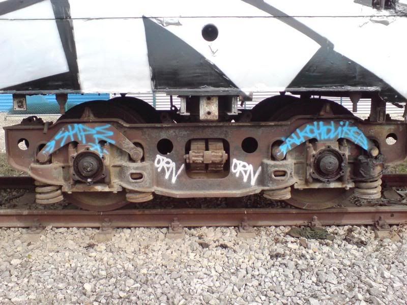

Stanley, pretpostavljam da gledaš po kotaču i zaključuješ da su primjerice od tendera jer nemaju puni kotač nego sa " špicama " .!?
#16 Stanley
  • 16,622 posts
Posted 22.03.2008. - 16:37
Između ostalog, ali nije nužno tako.
A na četvrtoj slici zaista bi moglo biti postolje od tendera lokomotive 33.
Usput, postolje na slici ispod toga mi je sumnjivo. I ono bi moglo biti od tendera serije 33, ali onog ''kockastog'' tipa.
