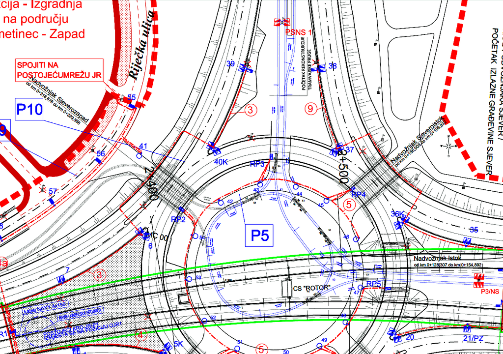

Prema najavama i nacrtima najavljeni su radovi na rekonstrukciji rotora koji obuhvaca izgradnju dvocijevnog podvoznjaka - tunela na spoju av Dubr. i Jadranska av. tom bi prilikom trebalo biti izgradeno tramvajsko okretiste unutar rotora kao kopija Zapruda a parkirni kolosijek u av Dub. bi se ttebao ukloniti

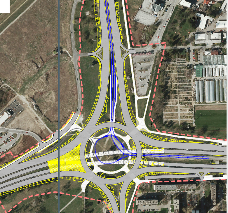

Da li je tu još isprva bila planirana okretnica? Jer, koja je zapravo bila (i jeste) funkcija tih parkirnih koloseka, a bez okretnice?
Planirano je okretište, zato su i postavljeni peroni. No i bez toga mogu se koristiti za parkiranje vozila u kvaru (za što se tu i tamo koriste) te ostale mogućnosti.
Dakle, natječaj nije završio ali očito postoji rješenje za koje se traži izvođač.
Izdvojio sam dvije stvari za nas bitne, dakle okretište je na prvi pogled kopija Zapruđa (vjerojatno izmjerama nije), i vidi se točno kako bi izgledalo odvojak i početak planirane buduće pruge prema Laništu / Blatu, no ona nije obuhvaćena u ovaj projekt. Inače koliko sam shvatio postojeći peroni ostaju.
Definiran je i način ugradnje tračnica, dakle standardna shema ZG 3/II sa poboljšanim elasticitetom, na betonskoj podlozi zatvorena tucanikom. Odnosno kao svaka izvedba pruge na zasebnom tijelu.
I naravno o samom okretištu treba razmišljati kao o pričuvnom okretištu za kraćenja, slučaj zastoja, prijevoz bliže Areni s izvanrednim linijama u slučaju potrebe i slično. Ovo okretište nebi trebalo imati nikakvu funkciju u smislu početno/krajnjeg stajališta bilo koje postojeće linije.
U svakom slučaju okretišta su dobra stvar, ovo je logična lokacija ali kao takvo (pogotovo prije izgradnje pruge za Blato) ono nema nikakvu značajnu funkciju i sigurno nije prioritet za izgradnju, no vjerujem da je dobar korak prema izgradnji nove pruge za Blato, barem po logici glava koje upravljaju gradom.
