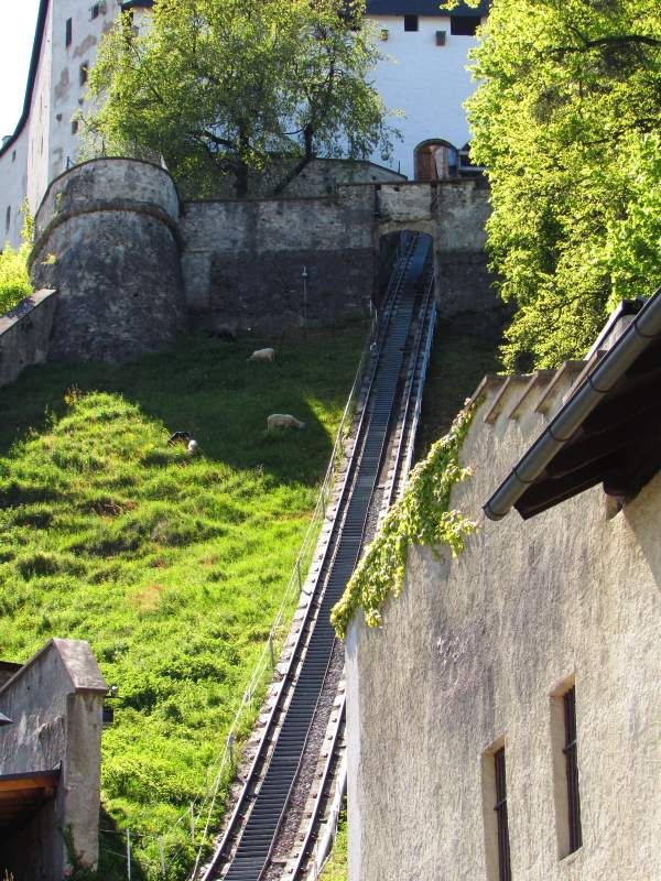

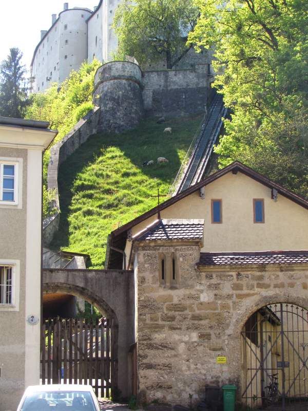

Ova stara uspinjača je najstarija na svijetu, a vjerovatno je i najstarija operativna željeznica na svijetu. Sagrađena je negdje 1495. ili 1504. i sve do XIX. stoljeća bila je pokretana ručno ili konjskim čekrkom. Služila je za prijevoz zaliha u tvrđavu (uglavnom žita kao najkabastijeg tereta). Smatra se da je u početku bila konstruirana u obliku saonica, ali je onda brzo nekome sinulo da bi s kotačima išlo lakše.
Uspinjača je u privatnom vlasništvu iako neki internetski izvori navode kao operatera Salzburg AG. U svakom slučaju, nije moguće voziti se njome na redovan način tj. bez posebnih dogovora.
Par tehničkih podataka:
Pruga: jednokolosječna
Kolosjek: 1.300 mm
Dužina: 190 m
Visina: 80 m
Najveći gradijent: 67%
Upravljanje: ručno
Pogon: električni
Vagona: 1
Nosivost: 3 osobe ili 2.500 kg tgereta
Brzina: 0,5 m/sek
Trajanje puta: 5 min 45 sek
Postaje: 2
Donja: Nonnberg (GE: 13.050654°E 47.795571°N)
Gornja: Tvrđava (GE: 13.048546°E 47.795817°N)

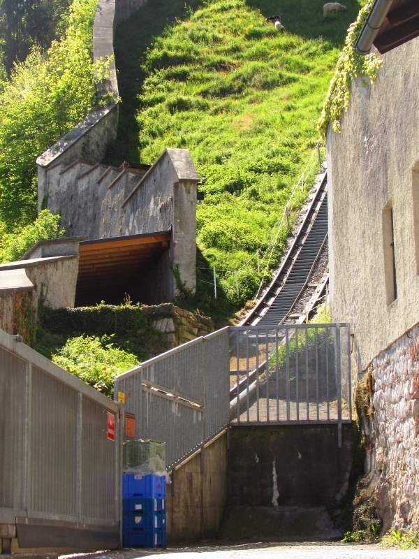

Donja se stanica nalazi u dvorištu benediktinskog samostana Nonnberg i ograđena je pa ju se može pogledati samo kroz ogradu
Vodoravna lesa na lijevoj strani zatvara pristup donjoj stanici. Pretpostavljam da tuda ulaze teretna vozila

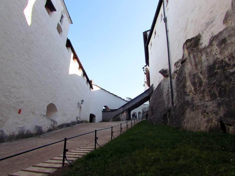

Pruga prolazi kroz nekoliko obrambenih pojaseva tvrđave i svi prolazi se mogu zatvoriti čvrstim drvenim vratima
Pruga završava na ovom kosom mostu u unutrašnjem dvorištu tvrđave. Navodno je to ulaz u žitnicu što zvuči logično.

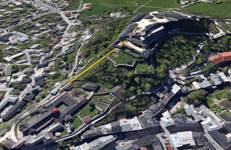

Na GE prikazu sam ucrtao trasu uspinjače.

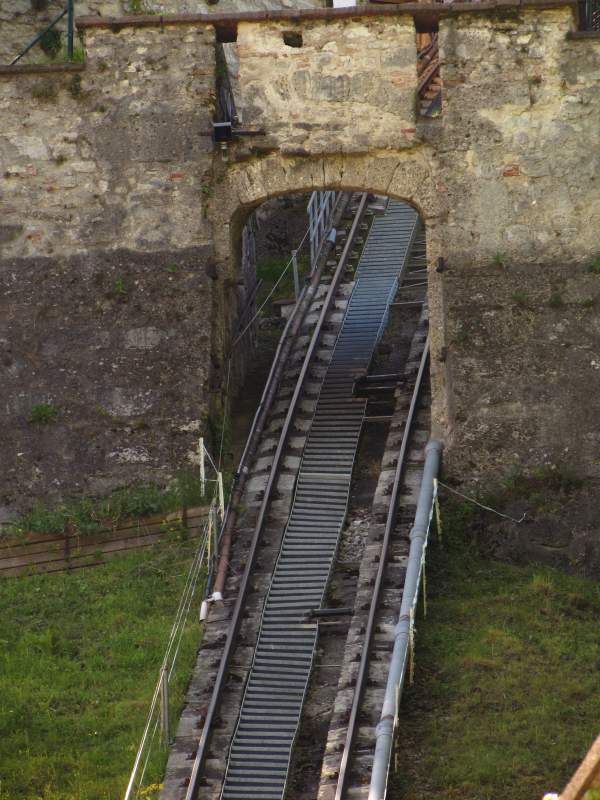

Našao sam promotivni filmić holdinga Salzburg AG. U jednom dijelu je snimljena vožnja uspinjačom. Večina internetskih izvora navodi da je nekadašnje kmonopljano uže koje se koristilo sve do kraja XIX. stoljeća zamijenjeno čeličnim, ali na ovom se filmu lijepo vidi da je uže sintetičko. Hmmm?
