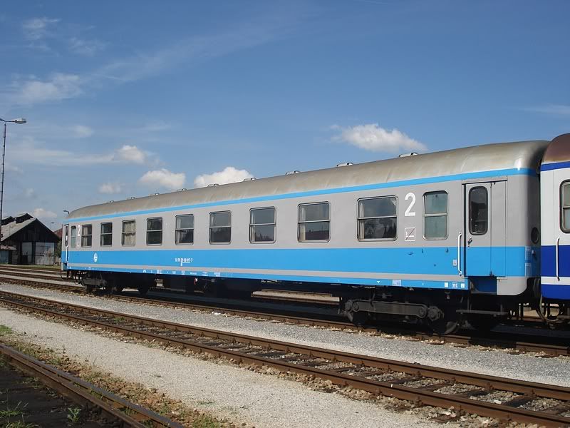

Bl četveroosovinski putnički vagoni sa sjedalima 2. razreda sa odjeljcima i hodnikom sa strane, unificiranog tipa Y, namijenjeni su za prijevoz i posluživanje putnika u unutarnjem prometu na prugama normalnog kolosijeka. Vagoni su proizvedeni u razdoblju od 1965. do 1971. g. kao A, AB i B vagoni u tvornici GOŠA, te kao takvi čine najstariji dio putničkog voznog parka HŽ-a. Svi vagoni imaju postolja sa klasičnom kočnicom sa papučama koje djeluju na površinu okretanja kotača. Oni vagoni koji su originalno bili izrađeni kao A odn. AB vagoni su svi zadnjih dvadeset godina postepeno deklasirani u B vagone. Vagoni zadovoljavaju opće važeće propise UIC, IEC, propise o sigurnosti i zaštiti na radu RH, te propise HŽ-a. U aktivnom inventarskom parku HŽ-a se nalazi 10 Bl vagona za max. brzinu 120 km/h, a namijenjeni su prijevozu putnika u rangu ubrzanih te putničkih vlakova.

Slika Bl vagona (žlajfera) u novoj shemi bojanja:
Foto: ZlayoZg
